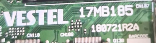

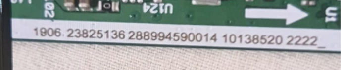

Model/ürün 50QA7D63DT / 10138520 Anakart 17MB185_G31 cihaz için yazılım dosyası gerekli formda aynı model kodu için bir tane buldum fakat anakart kodu farklı olduğu için güvenemedim.
TV Standy by da sabit kalıyor teppkisiz.
power soketinin arkasında 2 adet smd sigorta var sigortalar atıkmı kontrol edin atık değil ise genelde emmc ölü çıkıyor yeni emmc yazıp takmanız gerekli
