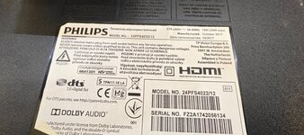

O oktayelektronik Onaylı Üye Üye Katılım 12 Tem 2023 Konular 10 Mesajlar 37 Tepkime puanı 11 22 Haz 2026 #1 Arkadaşlar merhaba, fotoğrafları atmış olduğum Philips 24 inç yazılımı elinde olan varmı, stand-by dan çıkmıyor,bir defa yanıp sönüyor Ekli dosyalar IMG_20260622_104428.jpg 1,001.5 KB · Görüntüleme: 8 IMG_20260622_104422.jpg 1.2 MB · Görüntüleme: 8 IMG_20260622_104405.jpg 1.1 MB · Görüntüleme: 8

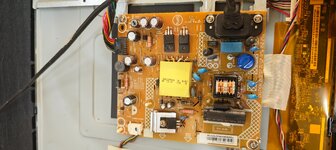

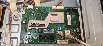

adminadmin is verified member. COMPUTER ENGINEER Yönetici AdminBU AYIN EN İYİ ÜYESİ Katılım 17 Nis 2022 Konular 3,553 Mesajlar 8,249 Çözümler 2 Tepkime puanı 28,362 Şehir türkiye 22 Haz 2026 #2 deneyip sonuç bildiriniz TPN17.1E LA Ekli dosyalar upgrade_TPN171E_2.240.zip upgrade_TPN171E_2.240.zip 49 MB · Görüntüleme: 2 İndirme sınırları Gönderiyi indirmek için beğenmenize gerek yok. Günlük indirme limitinize ulaştınız. Mesaj sayınız bu eki indirmek için gereken sınırdan fazla. Son düzenleme: 23 Haz 2026

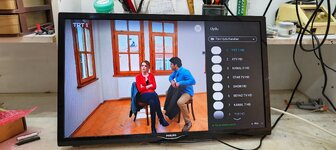

konu sahibi O oktayelektronik Onaylı Üye Üye Katılım 12 Tem 2023 Konular 10 Mesajlar 37 Tepkime puanı 11 23 Haz 2026 #4 Teşekkür ederim iyi çalışmalar dilerim Ekli dosyalar IMG_20260623_082832.jpg 622.6 KB · Görüntüleme: 3 IMG_20260623_082923.jpg 466.8 KB · Görüntüleme: 3 IMG_20260623_084009.jpg 922.9 KB · Görüntüleme: 3
