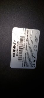

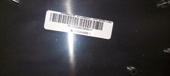

Çözüldü 18AT027 STANBY IŞIĞI SABİT
can_elk
9 Mar 2023
16
93
43
    76.7 KB · Görüntüleme: 3
    148.4 KB · Görüntüleme: 3
    204.8 KB · Görüntüleme: 3

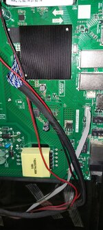

stanby ışığı sabit ise yazılım almaz. emmc yazmalısınız
Bu mesajla sorun çözülmüştür
mmc değitirerek problem çözülmüştür ilginiz için teşekürler
