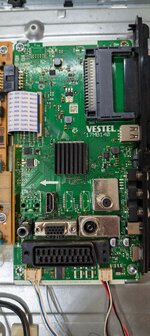

O oktayelektronik Onaylı Üye Üye Katılım 12 Tem 2023 Konular 11 Mesajlar 39 Tepkime puanı 12 Bugün 16:58 #1 Ustalar merhaba anakart değişimi sonrası,panel yazılımını editörden düzenledim ekran mirror düzeldi renkler hâlâ negatif,panel yazılımı olan varmı Ekli dosyalar IMG_20260703_165706.jpg 1.3 MB · Görüntüleme: 8 IMG_20260703_165709.jpg 741.7 KB · Görüntüleme: 8
adminadmin is verified member. COMPUTER ENGINEER Yönetici AdminBU AYIN EN İYİ ÜYESİ Katılım 17 Nis 2022 Konular 3,554 Mesajlar 8,255 Çözümler 2 Tepkime puanı 28,466 Şehir türkiye Bugün 17:00 #2 buyurun Ekli dosyalar 17MB140 VES315WNDA-2D-N12 PANEL DOSYASI.rar 17MB140 VES315WNDA-2D-N12 PANEL DOSYASI.rar 11.5 KB · Görüntüleme: 0 İndirme sınırları Gönderiyi indirmek için beğenmenize gerek yok. Günlük indirme limitinize ulaştınız. Mesaj sayınız bu eki indirmek için gereken sınırdan fazla. Son düzenleme: Bugün 20:18
konu sahibi O oktayelektronik Onaylı Üye Üye Katılım 12 Tem 2023 Konular 11 Mesajlar 39 Tepkime puanı 12 Bugün 20:18 #3 admin' Alıntı: çektiğiniz panel dosyasını çekip atın Genişletmek için tıkla ... Usta en son gönderdiğin ile MB 140 anakart için panel yazılımı oldu teşekkür ediyorum
