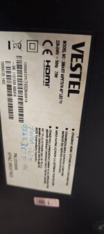

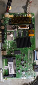

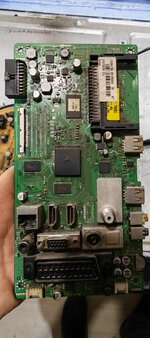

O oktayelektronik Onaylı Üye Üye Katılım 12 Tem 2023 Konular 5 Mesajlar 24 Tepkime puanı 7 Dün 22:00 da #1 Arkadaşlar iyi akşamlar, fotoğraf atmış olduğum tvye MB211 kart taktım,panel yazılımı olan varsa yardımcı olabilir mi Ekli dosyalar IMG_20260313_215727.jpg 973.1 KB · Görüntüleme: 2 IMG_20260313_215740.jpg 594.2 KB · Görüntüleme: 2 IMG_20260313_215751.jpg 1.3 MB · Görüntüleme: 2
adminadmin is verified member. COMPUTER ENGINEER Yönetici AdminBU AYIN EN İYİ ÜYESİ Katılım 17 Nis 2022 Konular 3,377 Mesajlar 7,557 Çözümler 2 Tepkime puanı 24,892 Şehir türkiye Dün 22:16 da #2 panel dosyasını çekip panel editöründen düzenleyebilirsiniz. downloadpq.mb211 adında boş bir klasör açın menü+4725 ve USB Operations okeyleyin.
O oktayelektronik Onaylı Üye Üye Katılım 12 Tem 2023 Konular 5 Mesajlar 24 Tepkime puanı 7 Dün 22:54 da #3 Görüntüyü anlamamıştım,lvds kablosunu değiştirince düzeldi, teşekkürler
