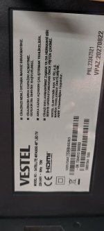

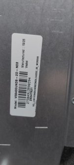

model : vestel 40fa5050
ürün kodu 10097044
sn.: 7384913 500 383
pnl: 23247521
panel :ves400unds-2d-n03
dostlar bu tvnin kendi anakartı 17mb82s ben bu karta 17mb211s takıcam fakat uygun panel yazılımı bulamadım en yakın bulduğum panel yazılımında renkler normal fakat göründü hafif titriyor kötü bir görüntü var uygun panel yazılımı bulabilir miyiz

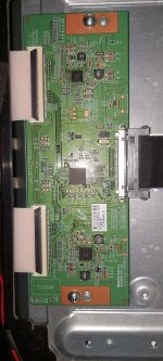

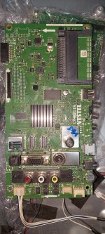

Usta kullandığın kartın da resmini ekleyebilir misin
Kullanılan panel samsung yada tcon u
kartında lvds uygun noktada mıdır görelim istersen
foto ları ekledim

Merhaba
Kartınıza ait panel dosyasını yedekleyerek ekteki panel dosyasını dener misiniz
ustam ilgin için teşekkürler fakat titreme geçmiyor tekrar 17mb82s takacağım konuyu kapatabilirsiniz
farklı panel yazılılmarı deneyerek titreme sorununu çözebilirsiniz
