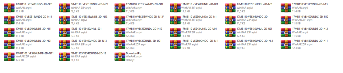

7MB110 ve denenmiş tv 17MB110S test edildi. panel dosyamızı yedekleyebiliyoruz.
tv ve paneller geldikçe yedekleyeceğim bu konu altında.
Sizlerinde yedeklediğiniz olursa bilgi veriniz buraya ekleyelim.
