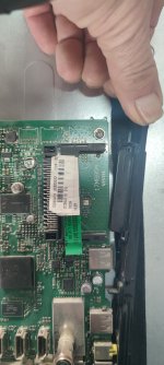

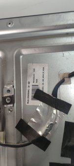

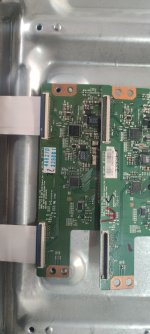

İyi günler arkadaşlar arızalı olan tcon un
(42 68713398ed) yerine hangi tcon u takabilirim aynısını bulamadım farklı tcon takıp tadilat yapabiliyor muyuz

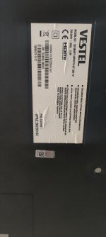

Ustam hangi kart kullandiginizi hagi panel oldugunu panel etiketini yuklerseniz bakalim yardimci olalim

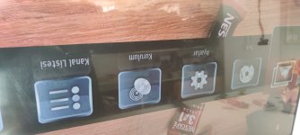

farklı tcon kullandıgınız attıgım yazılımlar arasından uygun olanı bulun görüntü duzelip ters gelir ise o dosyayı atın duzeltme yapalım tekrar
ustam yardımın için çok teşekkür ediyorum sizide uğraştırdım hakkınızı helal edin ne yaptıysak olmuyor ben tcon bakayım en iyisi
