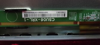

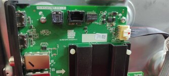

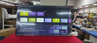

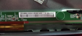

T taner aygün Onaylı Üye Üye Katılım 10 Eki 2024 Konular 4 Mesajlar 23 Tepkime puanı 6 Şehir zonguldak 30 Haz 2025 #1 Arkadaşlar merhaba, tv ye yeni panel takıldı ama renkler solgun. Ne tavsiye edersiniz. Resimler ektedir. Ekli dosyalar 1751266767419.jpg 1.1 MB · Görüntüleme: 5 1751266767427.jpg 1.3 MB · Görüntüleme: 5 1751266767433.jpg 1.2 MB · Görüntüleme: 5 1751266767439.jpg 1.4 MB · Görüntüleme: 5
adminadmin is verified member. Yönetici admin Destek UzmanıBU AYIN EN İYİ ÜYESİ Katılım 17 Nis 2022 Konular 3,021 Mesajlar 5,921 Tepkime puanı 16,645 Şehir türkiye 30 Haz 2025 #2 Servis menüsünden yapabilirsiniz panel değişikliği ayarlarını. herşey normal renkler solgun ise tconuda kontrol edin Son düzenleme: 30 Haz 2025
