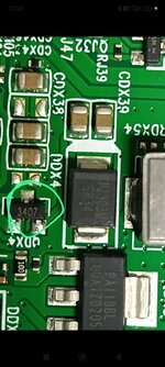

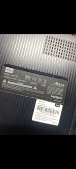

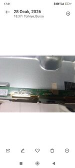

TV görüntü basmama şikayeti ile geldi anakartta tcon devresinde 3407 SMD transistörün patlak olduğu görüldü değişti görüntü gelmedi PCB üzerinde sağ tarafta sıkıntı olduğu tespit edildi panel chot CV500U2-L02-XR-1 üzerinde işaretli kondansatörler kısa devre idi hepsi dökülünce kısa devre kalktı sorun giderildi
