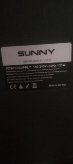

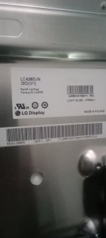

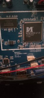

Sa ustalarim TV anakart değiştirdim ama ekran negatifte kalıyor veda jeda yaptım ama TV kapatıp açılınca düzelmiyor. Elinde yazılım olan varsa verebilirmi

servis menüsünde genel ayarlar içinde save mod yazıyorsa onu açık yapıp tv yi kapatıp açın
sonra tekrar düzeltip deneyin
