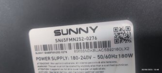

SUNNY SN65FMN252-0276

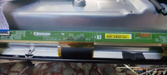

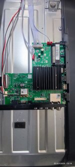

S.A. ustam bunun için yazılım varmıdır acaba.
14AT254

webos mu bu ustam?
14AT254
CİHAZ AÇILIYOR İSE
LG SERVİS KUMANDASINDAN İN STAR 0413 YAP 15 . VEYA 16. SIRADA BOARD MAKER VAR ORDAN START YAP YAZILIMI ALMAZ İSE İNSTOP YAP FİŞİ ÇEK TAK TEKRAR DENE
açılış logosunda kalıyordu, kendİlİğİnden açtı resetledİm test edİyırum şuan.
