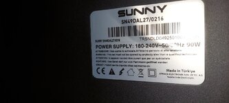

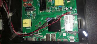

anakart 18at027
model sn49dal27/0216
bu televizyon daha öncesinde logoda kalıyordu burda bir full yazılım indirip attım şu anda kapatıp açtığında kendini sıfırlıyor
yazılım ile ilgili bir sıkıntı varmıdır varsa hangi yazılımı atmalıyım şimdiden teşekkürler

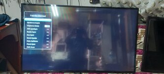

Fabrika modunda falan kalmış olma ihtimali varmi servis menüsüne baktım yazmıyor oylenbirsey ama

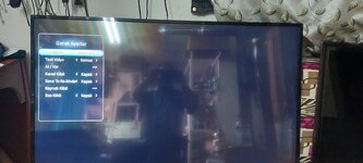

bu yazılımlar tamamen servis yazılımıdır kapatıp açtığında kendini sıfırlıyor ise servis menüsüne girin orada save to save vardır onada bakın ondan dolayı yapar
Save to ro Mode var o olabilir mi
Servis menüsü bu şekilde kapatıp açınca
Save to ro Mode kısmı da kapalı duruma düşüyor

dostlar ilginiz için çok teşekkürler sorun mmc değişerek çözülmüştür .
