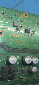

ana kart 1-981-326-33
Yardımcı olabilir misiniz

Cihaz Stand by geldi usb 5 volt geldi işlemci açıldı ama Stand by renkler devam ediyor Resim gelmedi ve led açılmadı ama ses var geldi yazılım lazım
USB yazılım var mı
Son düzenleme:
10 dakika bekledim fiş çıkardım tekrar taktım resim geldi Her şey açıldı Teşekkür ederim ama orijinal yazılım USB'den varsa çok iyi olur

Gönderdiğiniz yazılımı eMMC'ye yükledim. Kart ve işlemci sorunsuz çalıştı, sistem açılıyor fakat ekran boyutundan kaynaklı küçük bir takılma yaşıyorum.
Durumu şöyle özetleyeyim:
Yazılımı yükledikten sonra kart tetik alıyor ama panel kablosu (LVDS) takılıyken cihaz boot etmiyor, açılışta kalıyor. LVDS kablosunu karttan çıkartıp cihazı çalıştırdığımda ise Android tamamen açılıyor. Sistem açıldıktan sonra kabloyu yerine taktığımda görüntü gayet net geliyor ve TV sorunsuz çalışıyor. Fakat cihazı kapatıp açtığımda kablo takılıysa yine açılmıyor.
Anladığım kadarıyla yüklenen dump 49 inç modele ait olduğu için panel kontrolü sırasında benim 55 inç panel ile uyuşmamazlık yapıyor ve cihaz kendini korumaya alıyor.
Bu sorunu kökten çözebilmemiz için elinizde Sony KD-55X8000E (Chassis: 1-981-326-33) modeline ait tam uyumlu bir Full eMMC Dump var mıdır?
Yardımlarınız için şimdiden çok teşekkür ederim.
MALESEF BAŞKA BİR YAZILIM ŞUAN İÇİN YOK
Ayrıca kartı deneme ekranına (test paneline) bağlayıp İnternet üzerinden (OTA) güncelledim. Güncelleme bittikten sonra cihaz tamamen normale döndü ve artık LVDS kablosu takılıyken de sorunsuz bir şekilde açılıyor. Boot etmeme sorunu online güncelleme ile çözüldü. teşekkür ederim.
