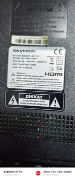

TV BÖLÜMÜ GELMİYOR YAZILIM VEYA KUMANDADAN BAŞKA İŞLEM VARMI SERVİS MENÜYEDE GİRMİYOR

hangi servis kodunu denediniz Menü 1147 girmiyor mu
Girmiyor menü 1147 menü 2580 source 2580 ayarlara dahil girmiyor ilk açıldığında osd yok kumandadan aç kapa yapınca Android menü geliyor görselde attığım gibi TV menüsü yok hdmı menüleri gözükmüyor
BU BAŞKA TV NİN MENÜSÜ İŞARETLİ ALANDKİ GİBİ OLMASI LAZIM

cihazın panelinde arıza olsa diğer kısımları da göremezsiniz servis menüsünden kapatılmış olabilir, ekteki yazılımı yükleyip deneyin ustam
