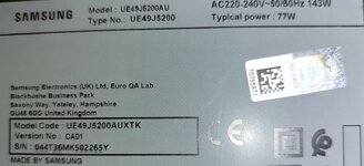

samsung UE49J5200AU beslemede sf28 g diyot yerine ne takabilirim

samsung tv pawır borda sf28g diyot varmı acaba elınde olan
Sevgili ustam hangi model samsung hangi power bilgilerini yazarmisin ?
sf28 g diyot .

Merhaba
Diyotunuz 2 amper bir gızlı diyot beslem çıkışlarında sb5100 ler var 5 amper deneyebilirsiniz fakat sürdüğü ne ise devrenin önünde yada ilerisinde sorun vardır ki diyotunuz arızalanıyordur
Merhaba
slm yerıne sadece byw95b uyar onlarıda bulmadım kartı deyiştım ilgilendıyınız çok tşk .
