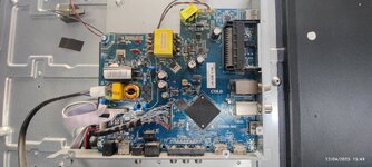

O okts Onaylı Üye Üye Katılım 5 Ara 2022 Konular 4 Mesajlar 33 Tepkime puanı 5 Puanları 0 12 Nis 2025 #1 LOGODA KALMIŞ AÇILMIYOR UYMLU YAZILIM VARMI ACABA Moderatör tarafında düzenlendi: 12 Nis 2025
admin Site Sahibi Admin Destek UzmanıBU AYIN EN İYİ ÜYESİ Katılım 17 Nis 2022 Konular 3,022 Mesajlar 5,584 Tepkime puanı 13,016 Puanları 0 12 Nis 2025 #2 ANAKART RESMİNİ ATARMISINIZ
O okts Onaylı Üye Üye Katılım 5 Ara 2022 Konular 4 Mesajlar 33 Tepkime puanı 5 Puanları 0 12 Nis 2025 #3 ANAKART BU Ekli dosyalar IMG_20250412_154952.jpg 1.4 MB · Görüntüleme: 10
admin Site Sahibi Admin Destek UzmanıBU AYIN EN İYİ ÜYESİ Katılım 17 Nis 2022 Konular 3,022 Mesajlar 5,584 Tepkime puanı 13,016 Puanları 0 12 Nis 2025 #4 ANAKARTA AİT YAZILIMLAR VAR hd read mi full hdmi android kaç
admin Site Sahibi Admin Destek UzmanıBU AYIN EN İYİ ÜYESİ Katılım 17 Nis 2022 Konular 3,022 Mesajlar 5,584 Tepkime puanı 13,016 Puanları 0 12 Nis 2025 #5 Konu 'PROFİLO 50PA305E FULL YAZILIM' 5 Eki 2024 Anakart : CV351M-42 Panel : PT500GT02-1 200102065460 rar şifresi : Bu bağlantı ziyaretçiler için gizlenmiştir. Görmek için lütfen giriş yapın veya üye olun. EN FAZLA PANEL TUTMAZ
O okts Onaylı Üye Üye Katılım 5 Ara 2022 Konular 4 Mesajlar 33 Tepkime puanı 5 Puanları 0 12 Nis 2025 #6 DENEYİP BİLGİ VEREYİM USTAM
O okts Onaylı Üye Üye Katılım 5 Ara 2022 Konular 4 Mesajlar 33 Tepkime puanı 5 Puanları 0 12 Nis 2025 #7 Birebir oldu ustam emeğine sağlık. sadece kumandada birkaç tuş yer değişti önemli değil.
