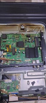

Merhabalar;
quax 50 inç smart tv için yazılım var mı
model:Q50GZT6000AND
WİSDOM SHARE ekranında kalıyor.
anakart bilgisi panel bilgisi ?

dosyaları fat32 biçimlendirilmiş flash belleğin içine atın
tvdeki açma kapama tuşuna basılı tutup tvnin fişini takın yükleme ekranı gelince elinizi çekersiniz. eğer yine almaz ise
allupgrade_5522_8G_1G_ref60_sos.pkg bu şekilde yazılımın adını değiştirip deneyin
Ekli dosyayı görüntüle 18491
ustam indirdiğim dosya gönderdiğiniz görsel gibi değil
tek dosya geliyor
ben indirdim şimdi attım yarın tekrar indirip bakarım
