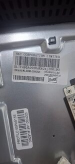

50pa515e panel ccpd-tc495-001.v1 yazilim lazim
anakart modeli nedir birde tcon olarak değil panel kodu lazım ustam
Son düzenleme:

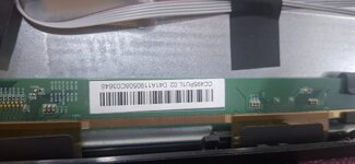

Cec-ccpd 50 uhd Cof mini xl
abi pcb değil panel etiketi
t con no da bu ccpd tc495-001-v1.0 abi
böyle bir panel etiketi vardır
