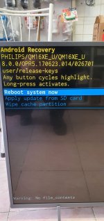

s alyküm öncelikle hayırlı işleriniz olsun.arkadaşlar bu tv logo iki üç kere geliyor,sonra android recevor bölümüne atıyor.sitesinden yazılım indirdim ama yazılım güncelleme yazılımı recovery bölümünde sd card üzerinden güncelleyin var usb yi takıyorum yazılımı görmüyor kurtarma yazılımımı yoksa yazılımın isminimi değiştirmeliyim.rar ve rar dan çıkararak herikisinide denedim.nasıl bir yol izlemeliyim saygılar.model:43pus6401/12serial no:FZ1A632055291

chassis QM16.3E LA
try also in this way
copy the file wipedatatool.zip (don't unzip it) on an usb stick and insert it in the tv
when that screen appears, select apply update from sd card and press ok
if at the end of the process, 'failed' appears on the screen: don't worry, it's normal
then select reboot system now and press ok
chassis QM16.3E LA
Thank you very much for your help. I applied what you wrote and the device worked.
kurtarma yazılımını yüklüyorum eğer tv açılırsa son güncel yazılımını kendi web sitesinden indirip güncelleyin.
ustam çok teşekkür ederim.yabbadabbadoo arkadaşın dediklerini uyguladım cihaz açıldı.ilginize alakanıza teşekkürler iyiki varsınız.
