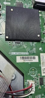

ana kart : el.mt6683-fg75

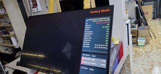

anakart EL.MT6683-FG75
Onvo OV43F800 Full Yazılım
Onvo grubuna ait cihazlarda kurulumda veya yazılımdan sonra ekte bulunan resim gibi FACTORY MODE olarak açmaktadır yazılımla bu ekrandan kurtulmaz. Factory modeden çıkmak için cihaz açıldıktan sonra kumandadan 9731 tuşlanıp 220 fişi çekip takıldıktan sonra cihaz normale şekilde açılacaktır.
Son düzenleme:
    171.2 KB · Görüntüleme: 6
KumadasındaN 9731 yapıp fişi çekip takın 5,6SN BEKLEYİN FİŞİ ÇEKİP TAKIN
Eyvallah çok teşekkür ederim oldu🙏🏻
