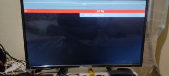

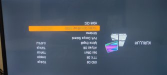

Kanal yükleme olayını çözdüm ama sizin verdiğiniz yazılım benim TV nin ekranın ters yaptı ekran döndü ,monitör u şuan ters çevirmiş durumdayım ne yapacağımı bilmiyorum ,verdiğiniz yazılımı USB TV gördü ama cihaz gitti ,gelelim kanal olayına ,ayarladna menüye girdiğimizde kilit kısmına girip şifre yazan yere 0000 yazın hepsine 3 yerede sonra ok leyin sonrası altta hotel modu aktif olacak ordan bütün kanallar tekrar yükleniyor hiç bir yazilama gerek kalmadan ,orda USB den içeri aktar ve dışarıdan USB aktar seçeneği var ,içeriden dışarı aktar tikladikmi kanallar yükleniyor hepsi ,sizin verdiğiniz onvo full yazılım yazan dosya ekran hatası veriyor sürekli cihazın ekranını ters çeviriyor buna bir çare bulun .sayfası kapanmış olan konuda bu yazılım .
