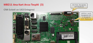

adminadmin is verified member. Yönetici Admin Destek UzmanıBU AYIN EN İYİ ÜYESİ Katılım 17 Nis 2022 Konular 3,055 Mesajlar 6,099 Çözümler 2 Tepkime puanı 17,536 Şehir türkiye 31 Ağu 2025 #1 Arıza Tespiti : CN4 soketinin 1 numaralı ayağında 12V olması gerekmektedir. U63 pozisyonlu entegrenin 1. ve 8. bacaklarında Malzeme Kodları : CN4: 30084922 U63: 30100404 12V ve 4. bacağında ise 4,7V olması gerekmektedir. Malzeme Kodları : CN4: 30084922 U63: 30100404 Ekli dosyalar 1756661986593.png 369.7 KB · Görüntüleme: 0
