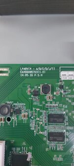

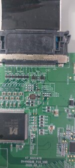

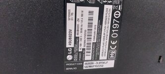

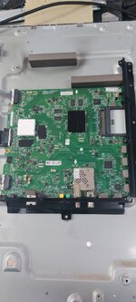

Merhaba ustalar
lg 49ub820 v modelinde 8+8 lg panel vardı
yerine DV490QUB-P10 PANEL taktım
görüntü çift geliyor
BU KONU İLE BİLGİSİ OLAN VARSA YAZILIM VEYA BASKA BİRSEY YARDIMCI OLABİLİRMİSİNİZ.

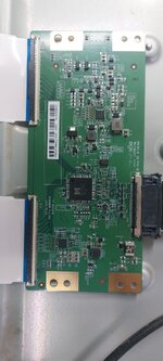

MERHABA ARKADAŞLAR RESİMDE ATTIGIM TİCONDAKİ R33 DİRENCİNİ R22 ALIYORUZ VE SORUN TAMAM
İYİ ÇALIŞMALAR.
