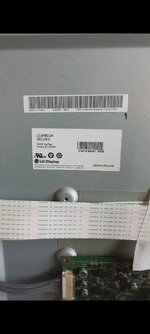

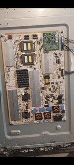

kullanılan t-con 6870c-0310c
tcondan r38 e tel atıyoruz
17MB96 LC470EUH PANEL DOSYASI EKTE
