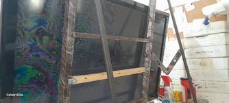

vestele çevırcem ekran ters ve bozuk yazılım lazım yardımcı olurmusunuz lutfen

panel dosyasını çekip atma şansınız varmı ustam . boş fash belleğe downloadpq.mb211 adında boş bir klasör açıp çekin atın
DENERMİSİNİZ
17MB211
LC470WUG SC A1
Son düzenleme:
teşekkür ederim ustam eline sağlık pq yazaeken yanlış yazmışım elşne sağlık düzeldi teşekkür ediyorum
