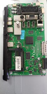

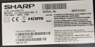

Tv açilip gıbı yapıyor .Kırmızıdan yeşile geçiyor ekrana goruntu gelmiyor.ve kapanıyor.ful yazilim yada kurtarma varmidir.

Merhaba
öncelikle besleme kartı çıkış voltajlarınız tam mı kontrol ediniz.
Ürüne ait full yazılım yok fakat verdiğim yazılım vestel 39" içindir. Kartın yazılımsal sorunu olup olmadığını deneyebilirsiniz.
Panel de görüntü ile ilgili sorunlar içinde panel editörünü kullanabilirsiniz.
