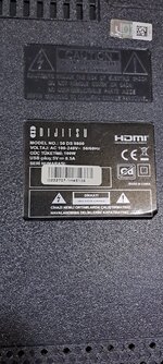

Merhabalar;
DİJİTSU 50DS9800 smart tv kanal listesi görünmüyor hatasından forumdaki mevcut yazılımı yükledim.yazılımı aldı.Ancak ekran çift oldu .sağ ve sol aynı görüntü.
Nasıl düzeltebilirim.
Yardımcı olabilir misiniz.

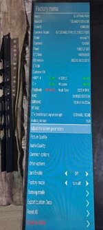

ustad selam
servis menüsünden nasıl değişiyor.
panel kısmına geçiş yapmıyor.

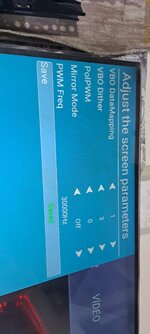

ustad selam
Adjust the screen parameters gir
ustad tamamdır.
vbo datamapping 1 yapınca düzeldi.
Teşekkür ederim.
