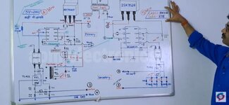

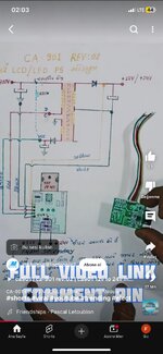

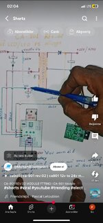

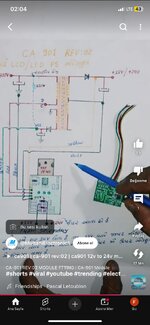

Değerli ustalarım çin malı dediğimiz kartlarda besleme arızasında flyback entegre arızalandığı zaman malzemenin tedarik edilmemesinden dolayı işimiz biraz zorlaşıyor. genelde ca-888 modül veya başka bir beslemenin primer kısmını kullanıp tvyi çalıştırıyoruz bazen ca-888 de 40inç üzeri tvlerde yetersiz kalabiliyor. ama işimizi kolaylaştıran bir modül var bunun bağlantılarını anlatacağım.(32-75 inç tvlerde çok rahat çalışıyor)
Öncelikle beslememizde tek adet mosfet(flyback) olucak 2 adet mosfetin olduğu(push-pull) tvlerde yani PFC devresi olan tvlerde bu modül çalışmıyor.Bazı tvlerde stanby voltajı için ayrı bir trafo ve sürücü devre kullanılıyor bunlarada uygulanabiliyor(genelde samsung ve lg grubu)
çin malı kartlarda yüksek elektrik arızasında sigorta,varistör, köprü doğrultucu, ntc, blok kondansatör gibi malzemelerin arızalandığı aşikar. Ama arıza ilerlediyse ve mosfetin gate- drain uçlarındada kısa devre görüldüğü zaman sürücü devremiz %90 arızalanıyor ( gate sürücü pull down dirençler sot23-6 kılıfındaki entegre). tamir için mosfeti sürücü entegre ve sürücü devreyi karttan söküp yerin ca-901 modül uyguluyoruz.
MODÜL BAĞLANTISI
1) kırmızı kablo mosfetin drain ucuna
2)siyah kablo blok kondansatör - ucuna
3)yeşil kablo trafo yardımcı sargı diyotunun katot çizgili ucuna(12v),
4)blok kondansatör + ucundan yeşil kablonun bağlandığı yere 1-2W 470-560 KOHM direnç takılacak(start-up direnci)
5)sarı kablo sekonder tarafı +12V ucuna çıkış diyotundan veya kondansatör + uçlarından alınabilir
6) sarı kablo feedback kablomuz feedbackı 12v olarak aldığımız için modül üzerinde 0 ohm dirençler birer alta çekilecek
7) beyaz kablo sekonder tarafı şaseye bağlanacak
Resimlerinide ekliyorum.Bilgi paylaştıkça çoğalır..
