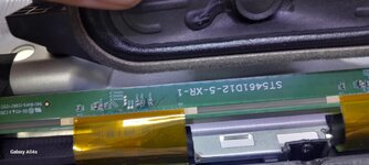

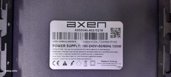

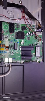

DAHA ÖNCE PANEL DEĞİŞMİŞ ÇİFT GÖSTERİYOR MENÜDEN DÜZELTTİM HAFIZAYA ALDIM KAPATIP AÇINCA YİNE ÇİFT GÖSTERİYOR YAZILIM DENEDİM OLMADI YARDIMCI OLURMUSUNUZ

servis menüsünden save to var onu bul açıp kapattığınızda hafızaya almış olur ustam
Tesekkur ediyorum ustam sagol duzeldi
