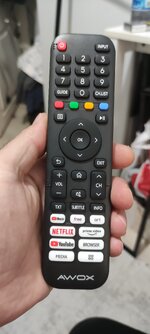

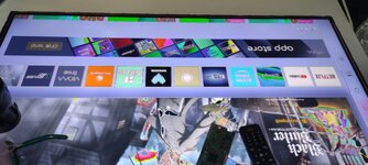

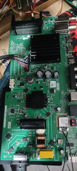

Bu yeni model 2025 awox webos servis menusune nasil gircem lg servis kumanda girmiyor
1147
2580
78669 olmuyor
arka kapağını ekleyin ona göre bakalım usta weboslarda servis menüsüne lg kumandası ile erişiliyor cihaz google tv olabilir.
Hepsini denedim lg kumanda sadece ses aciyor ayrica servis kumandasi da var lg nin ADJ İNSTAR ACMİYOR
MENÜ 8222 DE ACMİYORR
bu VIDAA sistem WBOS değil.
AWOX VIDAA sistem servis menu: ayarlara git Sonra ses sonra Hoparlör sonra Denge sonra 4725 tuşuna basın sonra Menü tuşuna basın
