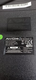

SORUN LOGODA KALIYOR SITEDEN FULL YAZILIMINI INDIRDIM YUKLEYEMIYORUM YARDIMCI OLABIIRMISINIZ

ındırdıgım yazılımı flasa gonderdım tv nın fısını cektım flası taktım ve sonra fısı taktım hıc bır etkı olmadı yıne avox yazısı geldı ve wısdon share logosunda kaldı
    221.6 KB · Görüntüleme: 4
    260.1 KB · Görüntüleme: 4
konu bıraz acıl donus yaparsanız sevınırım ıyı calısmalar
