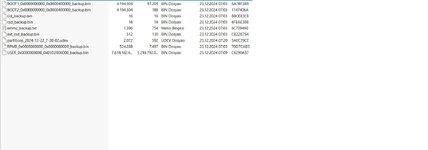

usta emmc yi indirdim ama yedek ufi box ile alınmış yedek. elimde maalesef ufi box yok.
