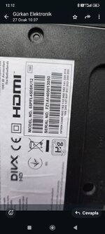

Anakart kodu 715g5713-m01-0005k board yerine 715g5713-m01-0005x takıldı servis menüsünden iş kodu options kodları hepsi denendi tcon üzerinde r19 3.3 ve şase de de verilmesine rağmen düzelme olmadı anakart lvds soketinin orda işaretli yerde ki dirençler farklı idi aynı sekil düzeltildi TV jedia vesa düzeltildi teslim edildi
