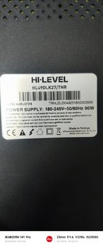

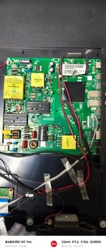

18at027 kart ledler açılıyor.butun voltajlar var tcona 12 volt girişi normal tc ondaki voltajlarda var.tcon değiştirdim aynı standbay ışığı yanıp sönüyor sanki yazılım alıyormuş gibi.sitedeki lg panel yazılımıda denedim hareket aynı değişiklik yok.panel arızalıda ondan mı yapıyor bu arıza sebebiyle tecrübesi olan arkadaşlardan yardım talep ediyorum tşkler.panel:lg

ustam arızanız panel gözüküyor, fakat emin olmak için emmc yazabiliyorsanız emmc yazın veyahut yazılımdan önce elinizde herhangibi bir kart var ise görüntü alabileceğiniz mutlaka deneyin.
