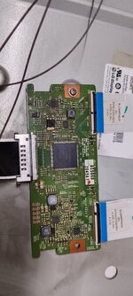

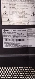

Kolay gelsin. 17mb82s anakart takildli tconda r38 tel atildi panel yazilimi cekilip panel editörü ile tüm moari denedim ama ekran duzelmedi yazilim bulabilir miyiz

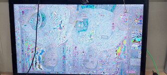

tam olarak görüntü nasıl
    2.4 MB · Görüntüleme: 5
editörden düzelmeyebilir bir yazılım bakıyım abi
panel dosyasını çekip atarmısın
R31 R38 denediyseniz r31 ide deneyin.
bi denermisiniz
panel dosyasını çekip atarsanız başka bir ustaya lazım olur
