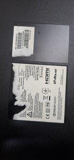

adminadmin is verified member. Yönetici Admin Destek UzmanıBU AYIN EN İYİ ÜYESİ Katılım 17 Nis 2022 Konular 3,153 Mesajlar 6,718 Çözümler 2 Tepkime puanı 20,023 Şehir türkiye 21 Kas 2025 #8 tvnin etiketini atarmısınız
ibrahim34 Onaylı Üye Üye Katılım 10 Kas 2025 Konular 2 Mesajlar 12 Tepkime puanı 0 Şehir Van 21 Kas 2025 #9 atim Ekli dosyalar 20251121_143145.jpg 1.4 MB · Görüntüleme: 7
ReisTechReisTech is verified member. Yönetici Admin Destek Uzmanı Katılım 9 Ocak 2024 Konular 36 Mesajlar 222 Tepkime puanı 486 ✓ Bu mesajla sorun çözülmüştür 21 Kas 2025 #10 ibrahim34' Alıntı: atim Genişletmek için tıkla ... Usta bu full yazılım deneyin sonuç bildirin A Konu 'PHİLİPS 50PUS6503/62 - 43PUS6503/12 YAZILIMI' 21 Şub 2025 PHİLİPS AÇILIP LAPANIYOR BU YAZILIMLA ÇÖZÜLDÜ Moderatör tarafında düzenlendi: Cumartesi saat 17:23'de
ibrahim34 Onaylı Üye Üye Katılım 10 Kas 2025 Konular 2 Mesajlar 12 Tepkime puanı 0 Şehir Van Cumartesi saat 13:34'de #11 tamamdir oldu teşşekürler
