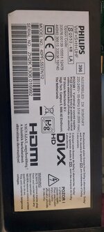

S sdet Üye Katılım 1 Mar 2024 Konular 2 Mesajlar 31 Tepkime puanı 5 Puanları 0 Bugün 11:04 #1 TV kum saati çıkıyor ışıklar açılıyor kapanıyor kumanda hiç algılamıyor yazılım almıyor nand dump lazım
S sdet Üye Katılım 1 Mar 2024 Konular 2 Mesajlar 31 Tepkime puanı 5 Puanları 0 Bugün 11:05 #2 sdet' Alıntı: TV kum saati çıkıyor ışıklar açılıyor kapanıyor kumanda hiç algılamıyor yazılım almıyor nand dump lazım samsung panel Genişletmek için tıkla ...
admin Site Sahibi Admin Destek UzmanıBU AYIN EN İYİ ÜYESİ Katılım 17 Nis 2022 Konular 3,014 Mesajlar 5,503 Tepkime puanı 12,198 Puanları 0 Bugün 11:54 #3 Konu 'PHİLİPS 46PFL5507K/12 KUM SAATİ HATASI' 10 Ara 2024 Problem Philips tv ekranda kum saati 5 saniye çıkıyor TV kapaniyor kart üzerindeki voltajlar var. Verilen yazılımı talimata uygun şekilde yükleyin.
S sdet Üye Katılım 1 Mar 2024 Konular 2 Mesajlar 31 Tepkime puanı 5 Puanları 0 Bugün 15:46 #4 Verdiğiniz yazılımı denedim almıyor
admin Site Sahibi Admin Destek UzmanıBU AYIN EN İYİ ÜYESİ Katılım 17 Nis 2022 Konular 3,014 Mesajlar 5,503 Tepkime puanı 12,198 Puanları 0 Bugün 15:50 #5 anakart modelini yazarmısınız nad verelim

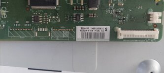

S sdet Üye Katılım 1 Mar 2024 Konular 2 Mesajlar 31 Tepkime puanı 5 Puanları 0 Bugün 17:02 #6 kartın numarası YU 303.4 Al1.a 8076056 313929716941
S sdet Üye Katılım 1 Mar 2024 Konular 2 Mesajlar 31 Tepkime puanı 5 Puanları 0 Bugün 17:18 #7 [CHAT=][/CHAT]
S sdet Üye Katılım 1 Mar 2024 Konular 2 Mesajlar 31 Tepkime puanı 5 Puanları 0 Bugün 17:29 #9 Q552.4E LA
zeyfipol Admin Destek Uzmanı BAŞARILI ÜYE SADIK ÜYE PROFESYONEL USTA NİTELİKLİ ÜYE Katılım 16 Eki 2023 Konular 23 Mesajlar 391 Tepkime puanı 464 Puanları 0 Bugün 17:48 #10 full yazılımı Ekli dosyalar 2_fus_aen.zip 2_fus_aen.zip 73.4 MB · Görüntüleme: 2 İndirme sınırları Gönderiyi indirmek için beğenmenize gerek yok. Günlük indirme limitinize ulaştınız. Mesaj sayınız bu eki indirmek için gereken sınırdan fazla.
S sdet Üye Katılım 1 Mar 2024 Konular 2 Mesajlar 31 Tepkime puanı 5 Puanları 0 Bugün 17:49 #11 bu dosya ile sorun çözülmüstür zeyfipol ustama teşekkür ederim
