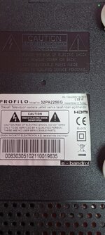

Yazılımı denedim bana bu hatayi veriyor . flash bellek okumaya devam ediyor.

Yazılımı attık. Hoşgeldiniz den sonra factory mode girdi. Kumanda işlemiyor. Kapatıp açtım yine aynı. Tekrar yazılım atmayı denedim .Hoşgeldiniz bölümünde hızlıca kumandaya basmayı denedim ama maalesef mod giriyor ve kumanda çalışmıyor

Yazılım attık. Sorun arkadaşların desteği ile çözüldü herkese teşekkür ederim
