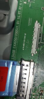

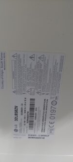

dostlar lg 32lb582v tv açılış logosunda kalmaktadır mmc yazılımını bulabilirsek çok iyi olur elimde mmc pinout mevcut ama yazılım yok şimdiden teşekkürler.
model : 32lb582v
anakart: EAX65610905 (1.0)
