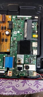

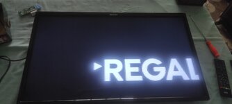

32HL720 17MB181 anakart değişimi gerçekleşti.Panel yazılımı uymadığı için görüntü geniş ve ters uygun panel yazılımı olan ustalarımız yardımcı olursa sevinirim. Herkese iyi çalışmalar

Merhaba alttaki panel yazılımını denermisiniz
panel editöründen düzeltmeyi denediniz mi
