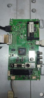

K keskin68 Onaylı Üye Üye Katılım 4 Mar 2026 Konular 10 Mesajlar 39 Tepkime puanı 5 Şehir hatay 1 May 2026 #1 17mb82s logodan açılmıyor Ekli dosyalar 2b6809c8-374a-4051-bd50-a0c127488c57.jpg 254.3 KB · Görüntüleme: 9 33344688-6b38-41ba-b071-834c30d115c9.jpg 147 KB · Görüntüleme: 9

konu sahibi K keskin68 Onaylı Üye Üye Katılım 4 Mar 2026 Konular 10 Mesajlar 39 Tepkime puanı 5 Şehir hatay 2 May 2026 #3 yazılım attım alıyor fakat yine logo geliyor açmıyor
A alisürmeli Eski ama sağlam Yönetici Admin Destek Uzmanı Katılım 7 Kas 2023 Konular 79 Mesajlar 617 Tepkime puanı 1,739 2 May 2026 #4 BUNU DENE USTAM Ekli dosyalar MB82 10090121 27168634 V077.zip MB82 10090121 27168634 V077.zip 9.1 MB · Görüntüleme: 7 Dosya İçeriğini Göster Arşiv İçeriği MB82 10090121 27168634 V077.zipZIP1 öğe📄upgrade_loader_full.pkg10.9 MB İndirme sınırları Gönderiyi indirmek için beğenmenize gerek yok. Günlük indirme limitinize ulaştınız. Mesaj sayınız bu eki indirmek için gereken sınırdan fazla.
konu sahibi K keskin68 Onaylı Üye Üye Katılım 4 Mar 2026 Konular 10 Mesajlar 39 Tepkime puanı 5 Şehir hatay 2 May 2026 #5 tamam oldu bu yazılım teşekkürler kardeş
