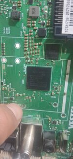

ibrahim34 Üye Değerli Usta EMMC USTASI Katılım 10 Kas 2025 Konular 51 Mesajlar 240 Tepkime puanı 51 Şehir TÜRKİYE 4 Haz 2026 #1 logo gelip gidiyordu usb yazilimi almdı emmc yazdim undan sonra stanby bile gelmedi usta ne yapmam lazim

ReisTech SOFTWARE ENGINEER Yönetici Admin Destek Uzmanı Katılım 9 Ocak 2024 Konular 93 Mesajlar 478 Tepkime puanı 1,379 4 Haz 2026 #5 usta. 17mb180e hangi model G32 yda G31 işlemci kodu nedir
konu sahibi ibrahim34 Üye Değerli Usta EMMC USTASI Katılım 10 Kas 2025 Konular 51 Mesajlar 240 Tepkime puanı 51 Şehir TÜRKİYE 5 Haz 2026 #6 emmc no KLM4G1FETE
konu sahibi ibrahim34 Üye Değerli Usta EMMC USTASI Katılım 10 Kas 2025 Konular 51 Mesajlar 240 Tepkime puanı 51 Şehir TÜRKİYE 5 Haz 2026 #7 işlemci bu usta Ekli dosyalar 20260605_083117.jpg 1.1 MB · Görüntüleme: 9
ReisTech SOFTWARE ENGINEER Yönetici Admin Destek Uzmanı Katılım 9 Ocak 2024 Konular 93 Mesajlar 478 Tepkime puanı 1,379 5 Haz 2026 #8 Konu '17MB180E - G32 - MT9675JAATAC - EMMC - DUMP + PINOUT' 9 May 2026 ANAKART: 17MB180E - G32 EMMC: SAMSUNG KLM4G1FETE-B041 CPU - işlemci: MT9675JAATAC RT809H ile çıkılmıştır. test edilmiştir
konu sahibi ibrahim34 Üye Değerli Usta EMMC USTASI Katılım 10 Kas 2025 Konular 51 Mesajlar 240 Tepkime puanı 51 Şehir TÜRKİYE 5 Haz 2026 #9 EMMC YAZDİM ÇALİŞMADİ USTA BAŞKA NE YAPİYİM ACABA
Emre Emmc Programlama Hizmeti Yönetici Admin EMMC USTASI Katılım 17 Kas 2023 Konular 263 Mesajlar 786 Tepkime puanı 1,929 Yaş 39 Şehir İstanbul 5 Haz 2026 #10 İsp den yazdıysanız clock direncini kontrol ediniz 22 ohm
konu sahibi ibrahim34 Üye Değerli Usta EMMC USTASI Katılım 10 Kas 2025 Konular 51 Mesajlar 240 Tepkime puanı 51 Şehir TÜRKİYE 5 Haz 2026 #11 emmc söküp yaptim usta
Emre Emmc Programlama Hizmeti Yönetici Admin EMMC USTASI Katılım 17 Kas 2023 Konular 263 Mesajlar 786 Tepkime puanı 1,929 Yaş 39 Şehir İstanbul 6 Haz 2026 #12 Kaç mA çekiyor kart baktın mı 24-25 mA civarında ise reset atıyordur sürekli sıfır emmc takıp dene derim
