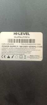

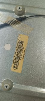

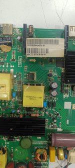

13at405 anakart samsung 49 panel standbyde kalmış açma kapama iş görmüyor kumanda iş görmüyor yazılımı flash belleğe attım ama tv almıyor ledler yanıyor standby ışığı sabit yanıyor yazılımı alması için yapılması gereken bir şey var mı mesela herhangi bir tuşabasma gibi bir şey hani vesteller de kumandadan ok tuşuna basılı tutuluyor bunda bir şey yapmak gerekiyor mu teşekkürler
sabit yanıyor ise almayabilir yapılması gereken bir şey yok fişi takınca otomatik başlar yazılım almaya
Ustam bu modelde otomatik almiyor Standby tuşunu takılı tutman lazım yükleme ekranı gelene kadar yada usb lambalıysa lamba yanıp sonmeye başlayincaya kadar yazılım başlayinca birak tuşu
