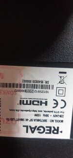

M musa ADIGÜZEL Onaylı Üye Üye Katılım 16 Eki 2023 Konular 19 Mesajlar 88 Tepkime puanı 18 30 Ocak 2025 #1 Selam ustalarim kart degisti panel yazılımı verebilirmisiniz Ekli dosyalar 17382295906369003483785381646367.jpg 905.3 KB · Görüntüleme: 6
adminadmin is verified member. COMPUTER ENGINEER Yönetici AdminBU AYIN EN İYİ ÜYESİ Katılım 17 Nis 2022 Konular 3,555 Mesajlar 8,262 Çözümler 2 Tepkime puanı 28,528 Şehir türkiye 30 Ocak 2025 #2 hangi kart takıldı ?
konu sahibi M musa ADIGÜZEL Onaylı Üye Üye Katılım 16 Eki 2023 Konular 19 Mesajlar 88 Tepkime puanı 18 30 Ocak 2025 #3 17mb230
adminadmin is verified member. COMPUTER ENGINEER Yönetici AdminBU AYIN EN İYİ ÜYESİ Katılım 17 Nis 2022 Konular 3,555 Mesajlar 8,262 Çözümler 2 Tepkime puanı 28,528 Şehir türkiye 30 Ocak 2025 #4 downloadpq.mb211 adında klasor açın boş flash belleğe menü 4725 den çekin panel dosyasını https://elektronikciler.net/pages/panel/ düzenleyebilirsiniz

konu sahibi M musa ADIGÜZEL Onaylı Üye Üye Katılım 16 Eki 2023 Konular 19 Mesajlar 88 Tepkime puanı 18 30 Ocak 2025 #5 ustam siz panel varsa atın bu benı uğraştırır
adminadmin is verified member. COMPUTER ENGINEER Yönetici AdminBU AYIN EN İYİ ÜYESİ Katılım 17 Nis 2022 Konular 3,555 Mesajlar 8,262 Çözümler 2 Tepkime puanı 28,528 Şehir türkiye 30 Ocak 2025 #6 hocam panel editörüyle yapıyoruz bunu sizin için yaptık zaten ugraşılcak bir durum yok 2 dk panel dosyasını çekiceksiniz atın ben değiştiriyim
konu sahibi M musa ADIGÜZEL Onaylı Üye Üye Katılım 16 Eki 2023 Konular 19 Mesajlar 88 Tepkime puanı 18 30 Ocak 2025 #7 eski kartan mı çekeciğiz yeni olan kartanmı ustam
adminadmin is verified member. COMPUTER ENGINEER Yönetici AdminBU AYIN EN İYİ ÜYESİ Katılım 17 Nis 2022 Konular 3,555 Mesajlar 8,262 Çözümler 2 Tepkime puanı 28,528 Şehir türkiye 30 Ocak 2025 #8 yeni taktığınız karttan menü 4725 yaparak usb configden panel dosyasını çekeceksiniz. downloadpq.mb230 adında klasor açın boş flash belleğe
