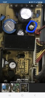

X xfrax0990 Tecrübeli Usta Onaylı Üye Üye Katılım 3 Mar 2024 Konular 23 Mesajlar 127 Tepkime puanı 12 Puanları 0 29 Tem 2024 #1 Kolay gelsin ustalarım Tv standbuy alıp veriyor çözümü bilen ustalarım yardımcı olabilirmi Ekli dosyalar IMG_0163.jpeg 2 MB · Görüntüleme: 26 IMG_0164.jpeg 2.3 MB · Görüntüleme: 12 IMG_0165.jpeg 1.8 MB · Görüntüleme: 13

zeyfipol Emektar Üye Moderatör Destek Uzmanı Katılım 16 Eki 2023 Konular 5 Mesajlar 236 Tepkime puanı 99 Puanları 0 29 Tem 2024 #4 Bu sisik gözüküyor Ekli dosyalar Screenshot_20240729_150757_Chrome.jpg 742.6 KB · Görüntüleme: 6
zeyfipol Emektar Üye Moderatör Destek Uzmanı Katılım 16 Eki 2023 Konular 5 Mesajlar 236 Tepkime puanı 99 Puanları 0 29 Tem 2024 #5 besleme voltajlarını kontrol edin
Cuma İMAM Emektar Üye Admin Katılım 30 Ağu 2023 Konular 31 Mesajlar 258 Tepkime puanı 180 Puanları 0 29 Tem 2024 #6 zeyfipol' Alıntı: Bu sisik gözüküyor Genişletmek için tıkla ... o kondassatör zaten on off u yapiyor ustam doğru tespit oda olmazsa anakart uzerınde (1117 ) 3.3 regüle transistörlerini kontrol edin
A Altay Bağımlı Üye Moderatör Destek Uzmanı Katılım 28 Nis 2023 Konular 8 Mesajlar 79 Tepkime puanı 94 Puanları 0 29 Tem 2024 #7 bu işaretli yerdeki kutupsuz iki adet kondansatörü degiştir Ekli dosyalar IMG_0165.jpeg 2.2 MB · Görüntüleme: 6
