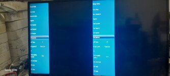

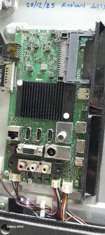

s.a ustalarım
vestel 43ua9500 kart değiştim ( mb170) çift gösteriyor panel yazılım lazım yardımcı olurmusunuz

teşekkurler ustam bu panel yazılımı ile düzeldi
( içindeki 3 dosyayı direk usb içine at usb yi tv ye tak menü + gelişmiş seçenekler +4725 bas 7.sırada usb operatıons ok de usb çıkart tv fiş çek tekrar tak vestel logolu açılıyor) konuyu kapatabilirsinıiz ustam
