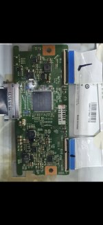

Merhabalar;
42pf9040 17mb70-4 arızalı kart yerine mb 211 taktım .Bunun için panel yazılımı lazım.
Konu ile ilgili yardımcı olabilir misiniz.
SN:6737297 100116
panel etiket: LC420WUN

ustam öncelikle değerli yardımlarınız için teşekkürler.
ekran ters ve negatif .yardımcı olabilir misiniz. kullanılan tcon u ekledim.
(42pf9040 17mb70-4 arızalı kart yerine mb 211 taktım)

verilen yazılımı denediniz mi ?

Ticon kartında R31 ve R38 e tel atın

slm ustam
Ticon kartında R31 ve R38 e kısa devre attım.
ekran çözünürlüğü bir öncekine göre daha net.
ancak görüntü negatif ve ters.

Sonucu bildirin ustam

aynı ustam .
değişen bir şey yok.

R31 deki teli sökün r 38deki tel dursun birde öyle deneyin

Bu şekilde ekrana görüntü gelmiyor

Ustam pazartesi günü dosyayı editleyip gönderirim r31 tel atın tekrar görüntüyü alın yada elinizde 17mb82 kart varsa lvds soketleri uygun ona bakalim

editlenlenmiş dosyayı deneyin ustam

Göndermiş olduğunuz editlenmiş dosyayı yükledim.
Sonuç başarılı.
Tv sorunsuz çalışıyor.
Gerçekten ustam çok uğraştınız .
Çok teşekkür ederim .Emeğinize sağlık.
