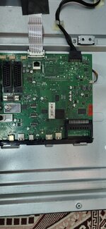

Açılıp kapanıyor ve logo da kalıyor full yazılım bulabilir miyiz
    1.7 MB · Görüntüleme: 10
buda anakartı
17mb90-3

Ustam spi ı yazdıktan sonra standby yanıp sönüyor yukarıdaki full yazilim olmuyor başka full yazılım varımdır
dostlar burada ki nand yazılımı ile kart çalışmadı stantby sadece yanıp sönmeye başladı . Çalışan başka bir kart üzerinden nand ve u10 numaralı 25L1605 kopyalanarak tv nin kendi kartına yazılarak sorun çözülmüştür ilginiz için çok teşekkür ederim
