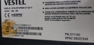

VESTEL LOGOSU GELİYOR VE KAPANIYOR. YAZILIM İHTİYACIM VAR. ŞİMDİDEN TEŞEKKÜRLER
R Çevrimdışı reckles Aktif Üye Onaylı Üye Üye Katılım 3 Tem 2023 Mesajlar 28 Tepkime puanı 0 Puanları 0 27 May 2024 #1 VESTEL LOGOSU GELİYOR VE KAPANIYOR. YAZILIM İHTİYACIM VAR. ŞİMDİDEN TEŞEKKÜRLER Ekli dosyalar WhatsApp Görsel 2024-05-27 saat 20.31.28_dfd6f022.jpg 125.4 KB · Görüntüleme: 36
Çevrimiçi admin Site Sahibi Admin Katılım 17 Nis 2022 Mesajlar 4,643 Tepkime puanı 2,760 Puanları 0 27 May 2024 #2 VESTEL 32PH5065 FULL YAZILIM 10084873 23158781 7161227 400985 elektronikciler.net
R Çevrimdışı reckles Aktif Üye Onaylı Üye Üye Katılım 3 Tem 2023 Mesajlar 28 Tepkime puanı 0 Puanları 0 27 May 2024 #3 USTAM BUNU DENEDİM GÖRÜNTÜ TERS OLDU. VESTEL TERS EKRANDA GELİP 4 5 SANİYE SONRA SİYAHA DÖNÜYOR.
